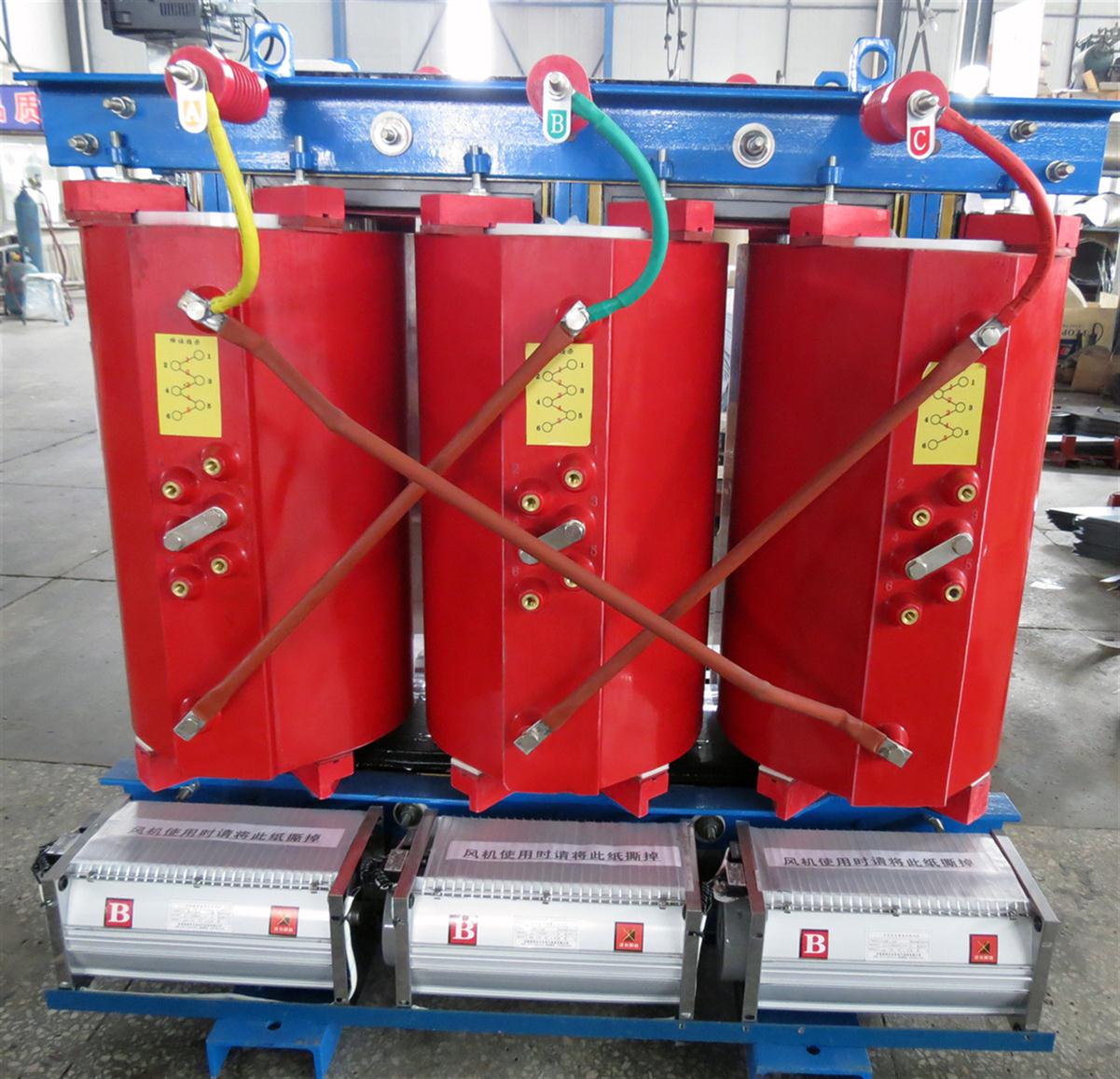

配电变压器分接开关的Ⅰ挡位置为10.5千伏,Ⅱ挡位置为10千伏,Ⅲ挡位置为9.5千伏,一般应在Ⅱ挡位置。
调节分接开关的具体步骤为:
1.先停电。断开配电变压器低压侧负荷后,用绝缘棒拉开高压侧跌落式熔断器,然后做好必要的安全措施。拧开变压器上的分接开关保护盖,将定位销置于空挡位置。
2.调节挡位时,应根据输出电压高低,调节分接开关到相应位置,调节分接开关的基本原则是:
当变压器输出电压低于允许值时,把分接开关位置由Ⅰ挡调到Ⅱ挡,或由Ⅱ挡调整到Ⅲ挡;
当变压器输出电压高于允许值时,把分接开关位置由Ⅲ挡调到Ⅱ挡,或Ⅱ挡调整到Ⅰ挡。
3.调节挡位后,用直流电桥测量各相绕组直流电阻值,检查各绕组之间直流电阻是否平衡。若各相之间电阻值相差大于2%,必须重新调整,否则运行后,动静触头会因接触不好而发热甚至放电,损坏变压器。
