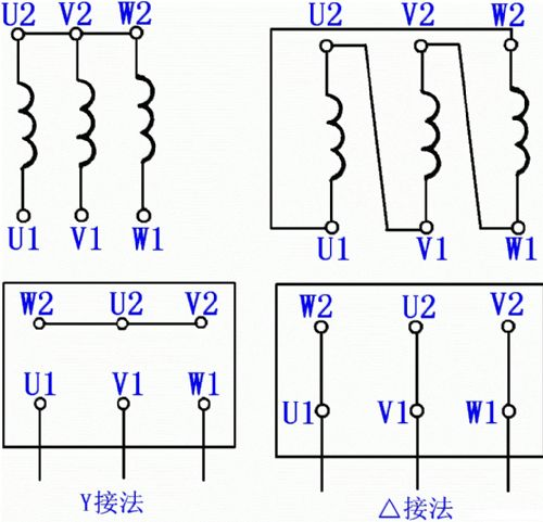

电动机常规通用有2种接线法,就是三角形接线法和星形接线法。采用星形接法的电动机一般都是在7.5KW以下的小功率电机,星形小功率电动机起动时对电网电压冲击力小,所以小功率电动机一般都是星形接线法。其特点小功率、大扭矩。大功率电动机起动时,为了不形成起动时对电网电压造成过大的冲击,避免起动时对电动机绕组和绝缘的冲击和耗损,采用了降压启动,星三角(y~△)降压启动是其中之一。
电动机的星形接线法:是将电动机的绕组的六个抽头,三相按各一组首尾分开,将三相绕组尾端(就是末端头)并接在一起,形成回路的点。电动机的三相绕组的抽头首端(头线)就是接线端、接电源线端口。
电动机的三角形接线法:电动机三相绕组的六个抽头,三相分三组的各一相首尾分清,将三相绕组各相绕组头尾并接(就是三相其中的和各一相头尾连接),三相的每相头尾连接好后,就是接电源的接线端。

三角形接线时,三相电机每一个绕组承受线电压(380V),而星形接线时,电机每一承受相电压(220V)。当电机接成Y型运行时起动转矩仅是三角形接法的一半,但电流仅仅是三角形起动的三分之一左右。三角形起动时电流是额定电流的4-7倍,但转矩大,转速是一样的。
三角形接法,有助于提高电机功率,缺点是启动电流大,绕组承受电压(380V)大!增大了绝缘等级!星形接法,有助于降低绕组承受电压(220V),降低绝缘等级!降低了启动电流,缺点是电机功率减小!所以,小功率电机4KW以下的大部分采用星形接法!大于4KW的采用三角形接法!三角形接法的电机在轻载启动时采用Y-△启动,以降低启动电流!轻载是条件,因为Y接法转矩会变小,降低启动电流是目的,利用Y接法降低了启动电流!
三角接法功率大,启动电流也大,星形接法功率小,启动电流也小。
星形接法由于输出功率小,常用于小功率,大扭矩电机,或功率较大的电机起步时候用,这样对机器损耗较小,正常工作后再换用三角形接法。这就是常常说到的星——三角启动。
电机三角形接法时因为没有中性点,具体方法是电机的三相绕组的头与尾分别连接,这时只有一种电压等级,线电压等于相电压,线电流等于相电流的约1,73倍,电机星形接法时因为有中性点(电机一般都是三相对称负载所以一般不引出中性线),具体方法是电机的三相绕组的三条尾连接在一起,三条头接电源,这时有两种电压等级,即线电压和相电压,且线电压等于相电压的约1.73倍,线电流等于相电流。
需要注意的是本来星形接法的电机不能接成三角形,(如果接成三角形,这时相电压升高到约1.73倍,长时间运行必然烧毁电机)。
同样本来三角形接法的电机不能接成星形,(如果接成星形,这时相电压降低到约1.73倍,达不到正常功率,如果带额定负载,那么这时属于过载状态,时间一长也必然烧毁电机)。
