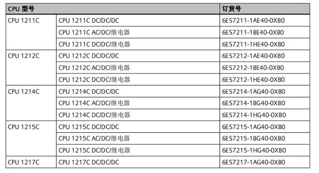

一、PLC的供电方式是什么?
供电方式和输入输入输出方式的不同,分为三类:
AC/DC/RLY  第一个字母类别:CPU的供电方式,AC为交流供电,DC为直流供电。
DC/DC/RLY  第二个字母类别:数字量的输入方式,只有DC一种
DC/DC/DC    第三个字母类别:数字量输出方式,RLY为继电器输出,DC晶体管输出
二、输出模块分类
1、继电器输出型,relay
继电器型模块,需要接外接电源,当从外部输入交流电视,通道闭合会有交流电输出;
当外部输入直流电视,通道闭合会有直流电输出。
所以既可以控制交流接触器,也可控制直流控制器。
2、晶体管,mosfet
当触点闭合后,是把内部的指令24V电压向外输出,只能用来控制直流接触器。
